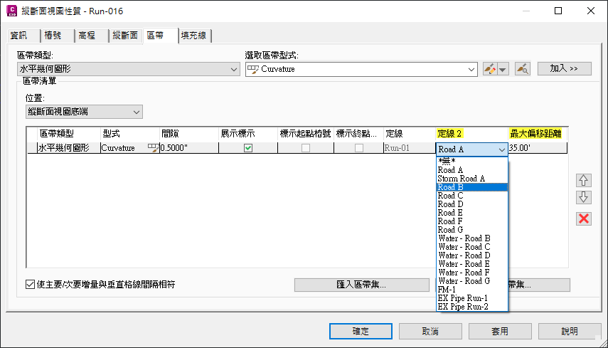

2025.1 版
加入新的水平幾何圖形區帶選項,以顯示和標示次級定線資訊。
加入「定線 2」性質,以顯示次級定線的資訊。
註:
建立新縱斷面視圖時,也可以選取「定線 2」。
加入「最大偏移距離」性質做為範圍,以限制區帶中顯示的次級定線。

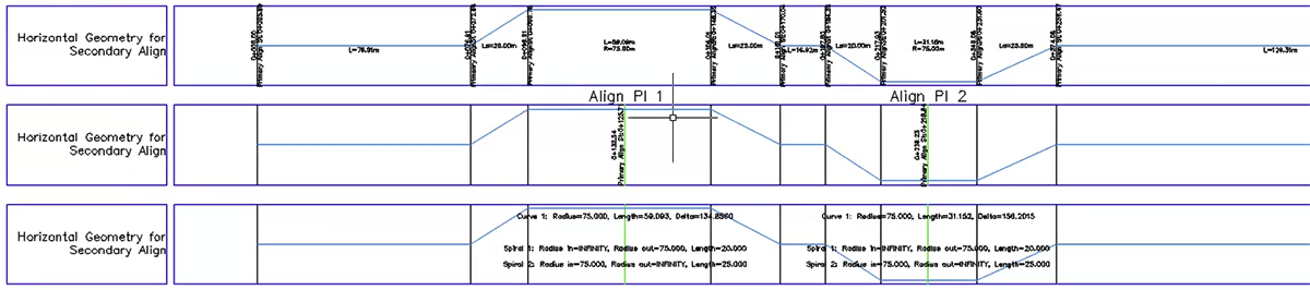

加入了在區帶中標示主定線投影樁號的功能。
切線、曲線和螺旋線文字內容
主定線對映樁號 - 起點
主定線對映樁號 - 終點
交點文字內容
PI 延伸樁號處的主定線對映樁號
延伸原始樁號處的主定線對映樁號
請參閱〈
「配置」頁籤 (「標示型式管理員」對話方塊)
〉,以取得有關編輯標示元件的更多資訊。
加入將次級定線名稱指定為區帶標題的功能。「文字元件編輯器」中提供了兩個選項:
父系定線
水平定線 - 定線 2 名稱
如需更多資訊,請參閱〈
將資料區帶加入到縱斷面視圖的步驟
