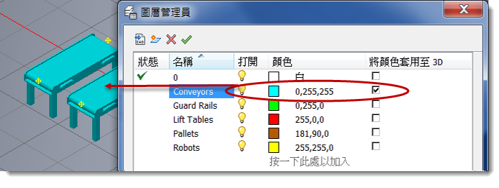

依預設,新建立的圖層為白色。您可以為新圖層指定獨特的顏色,方法如下:
  1. 按一下新圖層名稱右側的顏色樣本 ,或按一下「白」字樣。將顯示「顏色」對話方塊。
  2. 選取一種基本顏色,或從對話方塊右側的色盤中建立自訂顏色。
  3. 按一下「確定」以關閉「顏色」對話方塊。您選取的顏色會指定給新圖層。
若要將既有圖層變更為其他顏色,也可使用上述程序。
注意: 請記住,在您使用「在 AutoCAD 中開啟」指令之後,圖層顏色才會顯示在 AutoCAD Factory 中。白色資產在淺色 AutoCAD 背景上顯示為黑色,在深色背景上顯示為白色。
將圖層顏色套用至資產
选择“将颜色应用到三维模型”可以将相应的图层颜色应用到该图层中的资源以方便识别。
如果將此選項保留不勾選狀態,將保留原始資產顏色,而不論圖層的顏色為何。

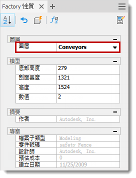

第二種方法需要使用「Factory 性質」瀏覽器。
  1. 從 Factory 樓板配置中選取一個或多個資產。按住 Ctrl 或 Shift 鍵可選取多個資產。所選資產的圖層名稱會顯示在「Factory 性質」瀏覽器的頂部附近。如果選取了不同圖層上的多個資產,圖層名稱會顯示為「*不定*」
  1. 按一下圖層名稱右側的向下箭頭可顯示下拉式清單,其中包含目前配置中定義的所有圖層的名稱。
  2. 選取要將所選資產移動到的圖層。下拉式清單會關閉,並且所選圖層會取代先前的圖層名稱。
  3. 按一下「Factory 性質」工具列上的「更新」按鈕 ,將資產移至其他圖層。
  4. 按 Esc 鍵,或按一下圖形視窗中的空白區域,關閉選取項的亮顯。
