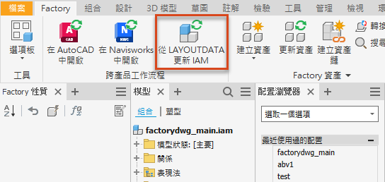

使用「從 LAYOUTDATA 更新 IAM」指令,您可以使用 LAYOUTDATA 檔案中的任何既有變更手動更新 IAM 檔案。
存取方式
該指令在 Inventor 中提供。從「Factory」頁籤的「跨產品工作流程」面板,可以存取該指令。
「Factory 選項」對話方塊
從 LAYOUTDATA 檔案更新 IAM 檔案的步驟:
  1. 在 Inventor 中開啟 IAM 檔案。
  2. 「Factory」頁籤上,按一下「跨產品工作流程」>「從 LAYOUTDATA 更新 IAM」「Factory 選項」對話方塊
    在其他應用程式 (例如 AutoCAD) 中,對 LAYOUTDATA 檔案所做的任何變更,都將更新到 IAM 檔案。
