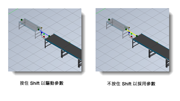

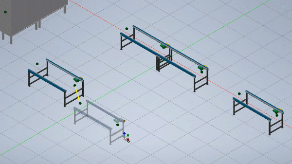

在配置中放置資產或重新連接先前放置的資產時,您現在可以按住 Shift 鍵,並將您要放置的資產參數傳遞至您要連接的既有資產。
如果您在放置資產時不按住 Shift 鍵,則您要放置的資產會採用其所連接資產的參數。

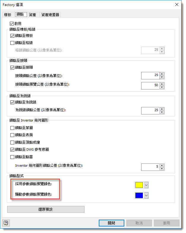

若要為您提供鎖點預覽的視覺指標,您也可以選取在按住 Shift 鍵時要使用的顏色。預設顏色為藍色。
「Factory 選項」中,變更「採用參數鎖點預覽顏色」」或「驅動參數鎖點預覽顏色」後,在您按 Shift 鍵以驅動參數或不按 Shift 鍵以採用參數時,便會顯示所選鎖點預覽的顏色。
