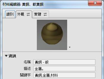

材料性質

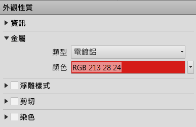

圖中展示了「青銅、軟錫」材料的一些物理和外觀性質,如「材料編輯器」中所示。物理性質群組於材料的一個資產中,外觀性質群組於另一個資產中。當您編輯材料時,您可以分別變更每個資產。例如,您可以將青銅材料變更為紅色。使用電鍍鋁紅色外觀資產 (具有不同外觀性質的資產) 取代該外觀資產。
電鍍鋁紅色外觀資產

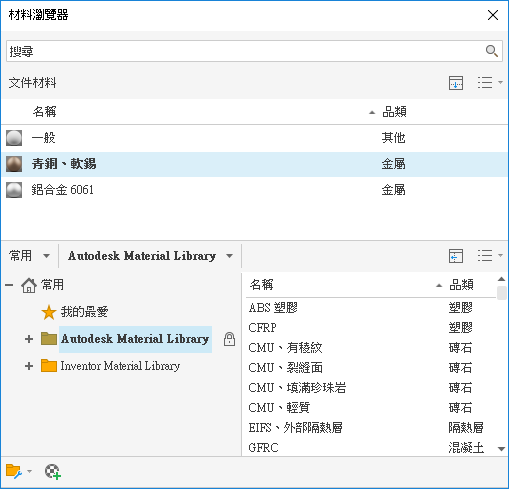

材料瀏覽器
「材料瀏覽器」用於尋找和管理材料。一般作業包括:

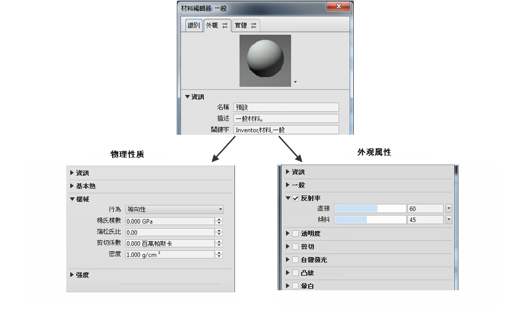

材料編輯器
「材料編輯器」用於建立材料,以及檢閱和編輯材料的資產和性質。

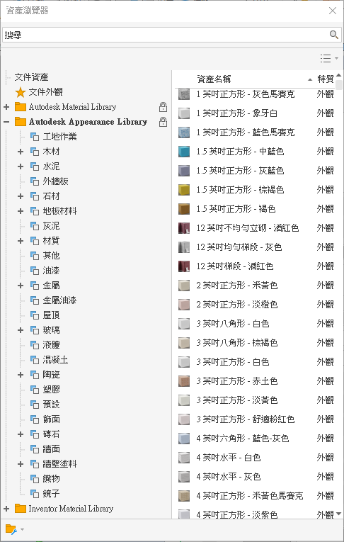

資產瀏覽器
若要檢閱和管理可用資產,請使用「資產瀏覽器」。它有助於尋找資產,以加入至材料或取代材料的既有資產。

為材料定義指定了多個方面。Inventor 使用「外觀」和「物理」這兩個方面。每個方面都包含特定的性質,這些性質會影響材料定義。
