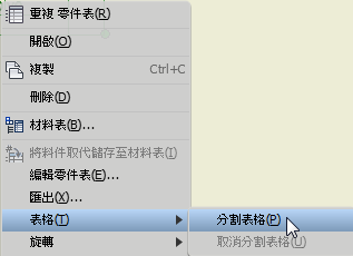

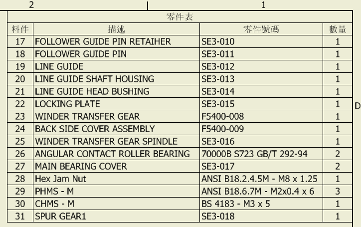

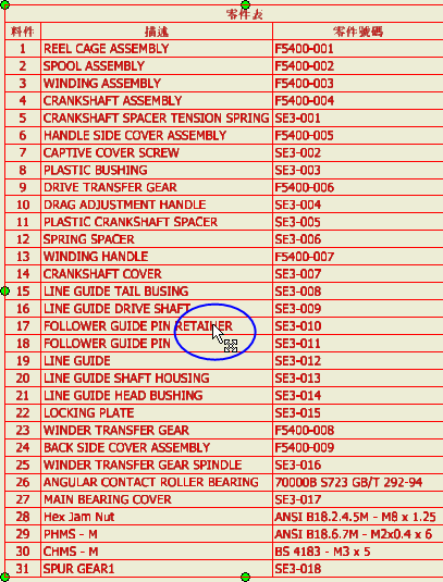

以下範例展示如何分割零件表,然後將新區段移至其他圖紙。
「分割表格」。
系統會將表格分割為兩個區段。在瀏覽器中,新表格區段將顯示為父系表格的子表格。
若要編輯所有表格區段的性質,請編輯父系區段。儲存編輯後,分割表格的所有區段都會套用您所做的變更。
若要變更特定子區段的性質,請編輯該區段。將會保留套用至子區段的所有性質取代,直到取消分割表格。
