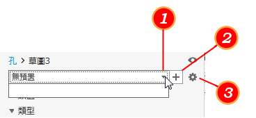

預置介面
設定特徵性質面板的預設設定。
無預置
如果預置展示「無預置」,則表示特徵是舊式特徵,或是使用「上次使用」值建立的。如果孔是舊式特徵,並且您變更一個值,使該值不同於目前的「最近使用」值,則為其指定的名稱為「自訂」預置。

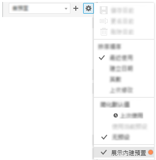

星號 (*) 表示什麼?
預置名稱上的 (*) 星號 (例如「*預置 1」) 表示已在所儲存版本的基礎上變更特徵定義值。您可以使用設定下拉式清單
儲存已修改的預置來取代先前的預置,或使用
在新預置中儲存變更。

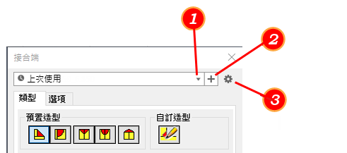

按一下
「建立新預置」,然後指定預置名稱或按 Enter 以接受預置名稱。
「上次使用」預置由用於該類型之最近置入特徵的參數所組成。如果新建立的特徵沒有已儲存的預置,則會顯示「上次使用」預置。您可以直接使用「上次使用」預置,或修改其中的值。您可以隨時按一下
「建立新預置」並接受預設名稱或提供名稱,將變更的預置儲存為新預置。「上次使用」的設定會在各階段作業之間保留。

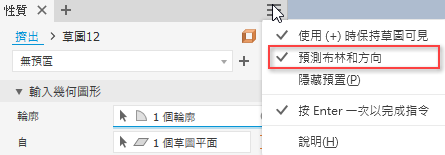

布林輸出選擇會儲存在「擠出」、「迴轉」、「掃掠」和「螺旋」的預置中。對於「擠出」和「迴轉」,「預測布林和方向」進階設定會引導軟體根據模型中的輪廓和實體來建議布林選擇。該設定會取代預置布林輸出選擇。
