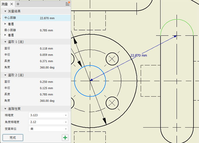

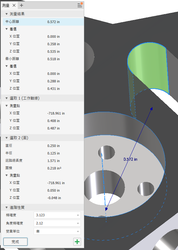

| 測量線性距離、長度、角度、迴路、面積或質量
有關每個選取的資訊會顯示在「測量工具」面板和圖形視窗中。測量工具面板可展示您的選集對應的所有可能的值,以及兩個選集的結果。在測量工具面板中按一下某個值時,選集和測量會顯示在圖形視窗中。

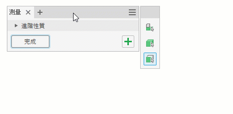

- 在功能區上,按一下「工具」頁籤
「測量」面板 「測量」。或者,按一下標記功能表中的「測量」。
- 僅在 Inventor 組合中,如果需要,選取一個選取優先度:「元件」、「零件」或「邊」和「面」。
- 選取「進階設定」下拉箭頭,然後設定雙重單位和精確度值。如果可以,選取要使用的使用者座標系統 (UCS)。

- 選取以下至少一種類型的幾何圖形時,「最小距離」和「中心到中心距離」會同時顯示:
- 在相同平面上選取以下 2 種類型的幾何圖形時,會顯示最大距離:
