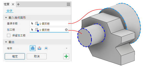

「修改」面板
「合併」
「保留加工體」會將作業中使用的加工體做為獨立本體保留。作業之後關閉可見性。如果未選取此選項,則會消耗加工體,且此加工體無法用於更多作業。
接合。 將基準體積和所選加工體的體積加在一起。
切割。 從基準本體中減去所選加工體的體積。
相交。 從基準本體和所選加工體的共用體積修改基準本體。
繼續使用「合併」指令。
