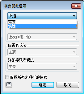

通常,組合會完全開啟 (「完整載入」)。亦即,所有元件資料都會載入到記憶體中。對於大型組合,Inventor 提供了一種快速模式 (「快速載入」),讓使用者僅將元件快取圖形載入到記憶體中,以更快的速度開啟模型。

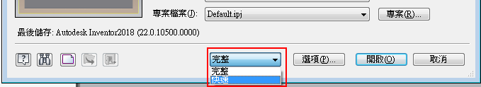

快速模式是必須啟用的選項。啟用後,您有兩個開啟的選項。「完整載入」:載入所有元件資料,並啟用所有指令。對於大型組合,這可能會影響效能和作業時間。或者,「快速載入」:僅載入快取圖形,而排除某些指令。
「快速載入」可顯著提高 (3-5 倍) 大型組合的檔案開啟速度。快速模式會導致增強的顯示資料 (快取圖形) 儲存在組合檔 (.iam) 中。此額外資料 (稱為快速資料) 可讓 Inventor 更快地開啟組合。

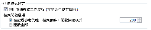

「選項」面板
「應用程式選項」
啟用快速模式並儲存組合後,在開啟超過唯一檔案數值的組合時,門檻值用於呼叫「快速載入」。開啟組合時,您可以使用下列其中一種方法,取代預設檔案開啟行為:
