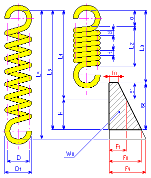

抗拉彈簧是帶有螺旋的螺旋形圓柱形彈簧,螺旋彼此相連,能夠承受偏離軸線的外界反作用力。
標註
d |
線材直徑 [mm, in] |
D |
彈簧平均直徑 [mm, in] |
D 1 |
彈簧外徑 [mm, in] |
D 2 |
彈簧內徑 [mm, in] |
H |
工作撓曲 [mm, in] |
t |
自由狀態下有效圈數的間距 [mm, in] |
o |
簧眼高度 [mm, in] |
s x |
彈簧撓曲 [mm, in] |
L x |
彈簧長度 [mm, in] |
F x |
彈簧施加的工作力 [N, lb] |
W 8 |
形變能量 [J, ft lb] |
x |
與彈簧狀態對應的指數 |
繞線
狀態
