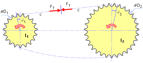

軸向或彈簧形震動
在軸向震動中,鏈像在轉子之間連接的彈簧一樣運動。此類震動不能立即看到,但是共振時可透過增加的噪波識別。來自大型循環負載的刺激可能足以在共振時引起損壞性的震動。
多邊效應產生的臨界驅動鏈輪速度
圓周偏轉產生的臨界驅動鏈輪速度
鏈連結節距失準產生的臨界驅動鏈輪速度
其中:
n cAca |
多邊效應產生的臨界驅動鏈輪速度 [rpm] |
n cAcr |
圓周偏轉產生的臨界驅動鏈輪速度 [rpm] |
n cAip |
鏈連結節距失準產生的臨界驅動鏈輪速度 [rpm] |
z 1 |
驅動鏈輪的齒數 [-] |
c |
鏈剛性 [N/m] |
D 1 |
輸入鏈輪的節圓直徑 [-] |
D 2 |
輸出鏈輪的節圓直徑 [-] |
I 1 |
與輸入鏈輪相關的慣性旋轉力矩 [kg m 2 ] |
I 2 |
