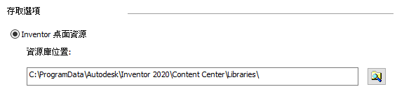

您能以單機版使用者或工作群組成員的身分,使用資源中心。
若要以單機版使用者的身分進行工作,請在安裝時選取「桌面資源」選項。資源中心資源庫會安裝到安裝時指定的本端桌面資源資料夾。安裝後,資源中心即可供使用。
如果不想讓工作群組的每個成員都安裝和同步其自己的資源中心資源庫,請在 Vault 伺服器上安裝資源中心資源庫。然後登入該伺服器,以使用共用資源中心資源庫。

桌面圖庫在本端的 SQLite 資料庫中進行管理。使用資源中心時,SQLite 會在安裝資源中心檔案的資料夾中產生 .WAL 和 .SHM 暫存檔 (ProgramData\Autodesk\Inventor 2021\Content Center\Libraries\)。若要取得有關這些暫存檔的更多資訊,請參閱 https://www.sqlite.org/tempfiles.html。
