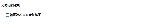

您可以透過兩種模式使用光跡追蹤:CPU 模式和 GPU 模式。CPU 模式為預設模式,您可透過一個應用程式選項存取 GPU 模式。由軟體決定該選項是否可用。

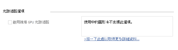

- CPU 模式使用 CPU 進行光跡追蹤彩現。這是預設模式。找不到相容的 GPU 時,軟體會停用使用 GPU 的選項,並顯示一則訊息說明該影響,同時包含此主題的連結。
- GPU 模式利用 GPU 進行光跡追蹤彩現,從而騰出 CPU 以執行其他工作。有相容的 GPU 可用時,會啟用此選項。
GPU 需求
GPU 光跡追蹤的效能主要取決於 GPU,新版或功能更強的 GPU,執行速度可能是舊版或功能較弱的 GPU 的數倍。PassMark 軟體發佈的 GPU 基準結果,可協助您比較各個選項。
GPU 光跡追蹤功能需要支援 Windows 10 最新版中引入的 DirectX Raytracing (DXR) 功能。自 2019 年起,NVIDIA 發佈的大多數 GPU 都支援此功能,而 AMD 發佈的 GPU 則自 2021 年起支援此功能。Intel 將在其未來的 Arc™ 圖形卡中支援此功能,並且在行動平台和桌面平台中都支援此功能。在 Inventor 2023 發佈之際,GPU 光跡追蹤可與以下 GPU 搭配使用:
