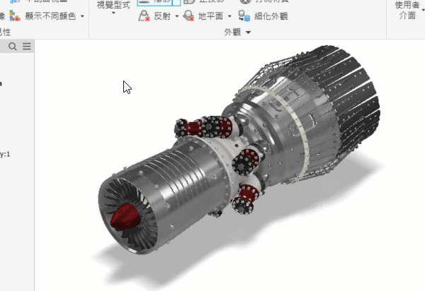

顯示不同顏色
使用下列其中一個選項,以使用不同顏色顯示元件。
  1. 在功能區「檢視」頁籤的「可見性」面板上,按一下「顯示不同顏色」箭頭,以顯示選項清單。按一下該按鈕,可使用上次選取的選項切換檢視模式。
  2. 在清單中選取以下選項之一:
    • 「針對每個唯一頂層組合」會以不同顏色顯示頂層元件。
    • 「針對每個頂層組合」會以不同顏色顯示每個頂層元件。
    • 「針對每個唯一零件」會以不同顏色顯示組合中使用的每個唯一零件。
    • 「針對每個零件」會以不同顏色顯示組合中的每個零件。
  3. 若要回復為一般檢視外觀,請再次按一下「顯示不同顏色」按鈕,而非下拉式清單箭頭。
  4. 註: 「顯示不同顏色」是一種檢視狀態。例如,如果現地編輯、切換至光跡追蹤或切換至增益集環境,狀態將回復為一般外觀。
