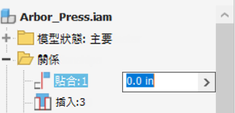

關係 顯示組合中所有接頭和約束的順序清單。您可以在「關係」資料夾中選取項目,以快速變更或測量約束幾何圖形。必須啟用「在瀏覽器中編輯值」瀏覽器功能表選項。

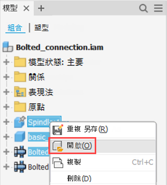

關聯式功能表 (按一下右鍵) 顯示對瀏覽器中所選元件、特徵或關係執行的作業。視瀏覽器規劃和所選項目而定,您可以使用部分或全部選項。
在圖形視窗或瀏覽器中的某個料件上按一下右鍵時,可以使用關聯式功能表和檢視選項。
如果在具有模型狀態的零件檔中使用「複製元件」,則當您使用關聯式功能表選項「開啟」時,檔案尚未儲存至磁碟。一個對話方塊會提示您先儲存再開啟。
您可以從瀏覽器中選取多個元件和次組合,並在獨立的階段作業中開啟選集。在選集上按一下右鍵,然後按一下「開啟」。
