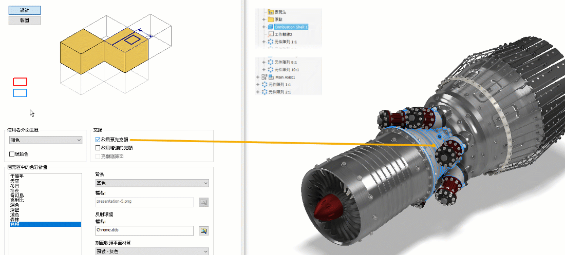

顯示設計或製圖環境中的色彩計畫效果。按一下「設計」或「製圖」,在檢視方塊中檢視作用中色彩計畫效果。
控制應用程式圖示、視窗框架、背景 (預設)、「性質」面板和對話方塊的顏色。從可用主題清單中選取一個使用者介面主題。
設定物件選取行為。
將游標移至物件上方時,物件會亮顯,以便您知道目前選取的項目。依預設已啟用。在組合和熔接件環境中,當關閉預先亮顯後,在元件或零件選取優先度中將不展示預先亮顯。
不會影響「選取其他」,該指令永遠展示預先亮顯。
也可在快速存取工具列上的「選取」下拉式功能表中取得。
透過其他元件展示組合元件的預先亮顯或亮顯。亮顯會在亮顯或選取某個元件或約束時顯示。
列示可用的色彩計畫。請按一下從可用計畫中選取。檢視方塊將顯示選取的結果。
可讓您存取「色彩計畫編輯器」,並在其中自訂在 Inventor 中使用之圖形元素的色彩計畫。
