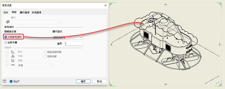

- 參考資料
「隱藏線計算」指定是否針對隱藏線顯示,將參考資料與模型資料一起計算。
- 分別參考資料 - 不會針對隱藏線顯示計算參考資料,並且可透過模型資料看見參考資料 (請查看修訂雲形內部)。
- 所有本體 - 會針對隱藏線顯示計算參考資料和模型資料,並且參考資料會被模型資料隱藏 (請查看修訂雲形內部)。
