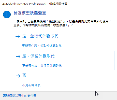

關於模型狀態中的零件表
零件表會參考模型狀態,並且可以在多張圖紙上共用。當您編輯視圖並變更來源模型狀態時,參考原始視圖模型狀態的零件表會受到影響。
將顯示資訊方塊,以便您可以決定如何解析零件表。
- 是,取代外觀取代:如果您希望零件表參考新模型狀態材料表,並捨棄既有取代值,請選取此選項。
- 是,保留外觀取代:如果您希望零件表參考新模型狀態材料表並繼續使用既有取代,請選取此選項。
- 否:如果您不想變更零件表,請選取此選項。
