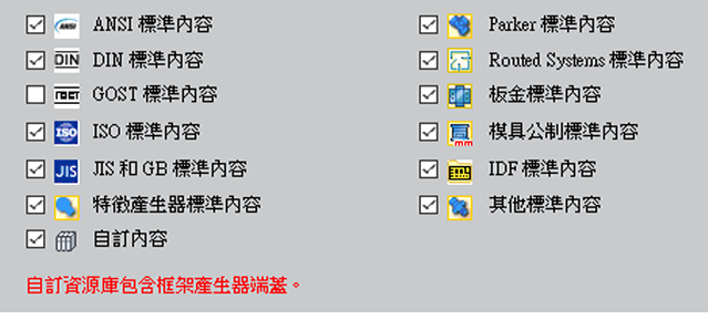

安裝資源中心資源庫 (桌面圖庫)
- 在 Inventor 安裝程式登陸頁面上,按一下「Autodesk Inventor 圖庫」。
- 按一下向下箭頭
,然後選取您要存取的資源庫。
- 按一下向上箭頭
,以關閉並返回產品清單。
註:
將在 Autodesk Inventor 資源中心資源庫中選取的資源中心資源庫,直接安裝在本端電腦上做為桌面資源。
可讓您選擇將 Inventor 圖庫安裝為桌面資源,或安裝為資源中心資源庫以在 Vault 伺服器上共用。

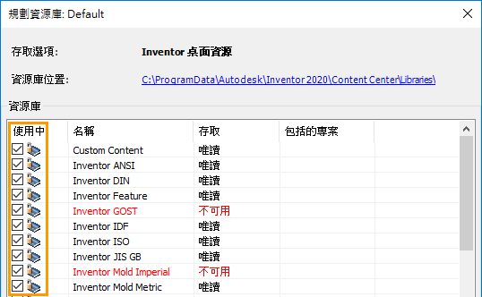

在作用中專案中使用資源中心資源庫
- 在「專案」對話方塊中,按一下右側的「規劃資源中心」按鈕。
- 在「規劃資源庫: 專案名稱」對話方塊中,確保選取「自訂內容」資源庫。
- 按一下「確定」。
註: 如果您在非 Vault 環境的網路上共用桌面資源,則需要手動管理網路上的權限。桌面資源無法安裝在 Vault 伺服器上,也無法在網路上共用。如果您在共用環境中工作,建議您從 Autodesk Vault (Server) 媒體安裝 Vault 伺服器和資源中心資源庫。
