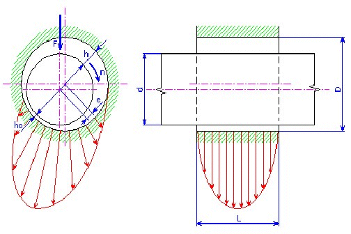

液體動力潤滑軸承是最重要的一類軸承,因為完全液體潤滑可保證其可靠的服務,且最終不會有太多磨損。在此類軸承中,潤滑層是由滑動面的相對移動產生的。此移動可使潤滑油由於其黏附力而流入潤滑槽。支撐層從 V 型窄槽開始。在該層中,會產生一個流體動力壓力場,其中合成力必須與軸承負載力相當。下面的軸承示意圖中顯示了一個流體動力壓力場。
所用變數的意義:
d |
軸頸直徑 [mm] |
D |
軸承直徑 [mm] |
e |
軸承中的軸頸離心率 [μm] |
F |
負載力 [N] |
h o |
軸承作業期間液體動力有效潤滑層的最小厚度 [μm] |
L |
軸承寬度 [mm] |
n |
軸頸速度 [min -1 ] |
