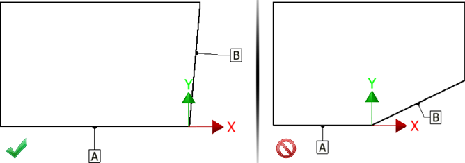

理想狀態下,軸向或平面基準特徵與其約束的任何轉換自由度正交。如果該角度太大或太小,DRF 的可重複性會較差。在該角度大於 150 度或小於 30 度時,會顯示此訊息。
下圖展示了兩個類似範例,在其中 DRF A|B 中的基準特徵 B 沿 DRF 的 X 軸線約束零件的轉換。
在左側範例中,基準特徵 B 和 DRF 的 X 軸線之間的角度為 85 度。在該角度不斷遠離 90 度時,DRF 的可重複性會不斷降低。
在右側範例中,基準特徵 B 和 DRF 的 X 軸線之間的角度為 25 度。此範例會導致與此顧問訊息相關聯的測試失敗。

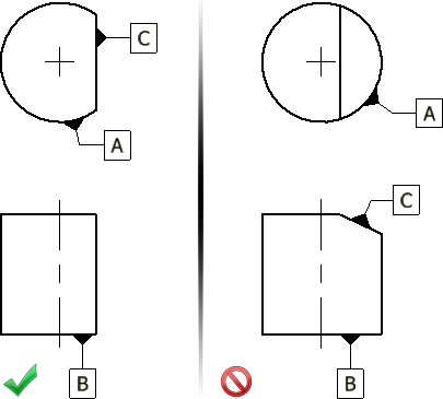

理想狀態下,平面基準特徵平行於其約束的任何旋轉自由度的旋轉軸線。如果該角度接近 90 度,DRF 的可重複性會較差。在該角度大於 60 度時,會顯示此顧問訊息。
下圖展示了兩個類似範例,在其中 DRF A|B|C 中的基準特徵 C 圍繞基準 A 軸線約束零件的旋轉。
在左側範例中,基準特徵 B 和基準 A DRF 的旋轉軸線是平行的。當軸線 A 和基準特徵 C 之間的角度接近 90 度時,DRF 的可重複性會較差。
在右側範例中,基準特徵 C 和 A 的旋轉軸線之間的角度為 65 度。此情況會導致與此顧問訊息相關聯的測試失敗。
