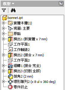

當工作特徵被另一個工作特徵消耗時,將其自動隱藏。選取此勾選框來使用「自動隱藏」。清除此勾選方塊來停用「自動隱藏」。
設定預設瀏覽器狀態控制的偏好。
無法在消耗的特徵之間撤回零件終止標識而不共用 (例如,在擠出特徵與其消耗的草圖之間)。
顯示有關瀏覽器中零件特徵的詳細資訊。 可在零件、板金零件、組合塑型視圖和圖面環境中顯示延伸的特徵名稱。
