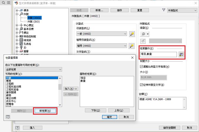

- 在「型式與標準編輯器」對話方塊
「性質顯示」區段中,按一下「性質選擇器」。
- 在「性質選擇器」對話方塊中,按一下「新性質」。
- 填寫例證性質名稱,然後按一下「確定」。
- 按一下「確定」,然後按一下「儲存並關閉」,關閉「型式與標準編輯器」對話方塊。

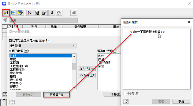

- 按兩下零件表,然後按一下「欄選擇器」。
- 在「零件表欄選擇器」對話方塊中,按一下「新性質」。
