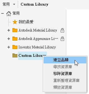

決定是否使用品類組織資源庫。建立品類的步驟:
在左下方窗格中的新資源庫上按一下右鍵,然後按一下
「建立品類」
並命名品類。

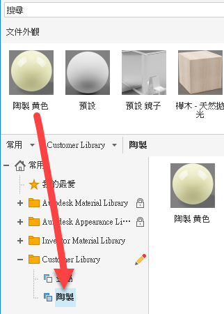

從「文件外觀」區段中,將要保留的所有外觀
拖放
到自訂資源庫中。可以將其放在品類節點或資源庫節點上。
