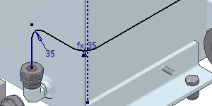

導出佈線 是根據組合中的 3D 草圖建立的。 基準草圖 可以根據標準 Autodesk Inventor 組合或粗細管路組合中存在的任何零件中的幾何圖形來建立。它必須在佈線之外。使用 3D 草圖來建立導出佈線,得到的導出佈線包含與從基準草圖中選取的幾何圖形完全相同的幾何圖形。
3D 草圖可以在零件之外,例如,您可能想要建立僅與零件中幾何圖形平行或互垂的單獨的草圖線。若要利用零件中的幾何圖形,可以將約束套用至介於草圖元素和零件中幾何圖形之間的基準草圖。3D 約束,如平行約束和互垂約束,對於正交粗細管設計系統非常重要。有效的基準草圖包括:
您可以僅在單一基準草圖中選取草圖元素。您可以選取基準草圖中的草圖線和弧,以建立導出佈線。雲形線不是有效的選取。
