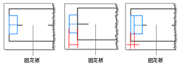

通常,公鎖會貼附到頂板的底面上;母鎖則貼附到底板的頂面上。若要貼附側面閉鎖器,請首先定義基準面、參考面、距離和偏移。
- 基準面:模座板的頂面或底面,可建立分模面的位置。
- 參考面:側面閉鎖器將貼附至的面。
- 距離:參考面的中心和側面閉鎖器的中心之間的尺寸。
- 偏移:側面閉鎖器嵌入模具板的距離。負值表示側面閉鎖器位於模座板外部,正值表示嵌入了側面閉鎖器。
