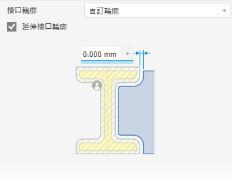

槽口
使用下列其中一個選項,修剪和延伸框架構件的末端,以建立槽口配合:
- 基本輪廓
- 自訂 I 樣板
- 自訂 C 樣板
- 自訂 T 樣板
- 自訂輪廓

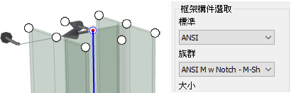

註: 若要使用「自訂輪廓」選項,請先在資源中心建立槽口造型,然後在組合中消耗包含自訂槽口輪廓的構件。
若要取得更多資訊,請按一下面板中的「如何建立自訂輪廓」,或參閱〈建立框架產生器槽口接合形式〉
在功能區上,按一下「設計」頁籤
「框架」面板
「槽口」。
- (可選) 選取一個已儲存的預置,以規劃槽口。
- 若要用槽口取代既有接合形式,請按一下「進階設定」功能表並選取「刪除既有接合形式」。如果沒有必要刪除既有接合形式,請清除此選項。
按一下以選取要接收槽口的框架構件。
按一下以選取表示槽口造型的框架構件。

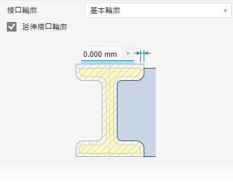

- 選擇以下其中一項:
- 指定「基本輪廓」,以設定槽口的單一偏移值。
- 指定「自訂 I 樣板」、「自訂 C 樣板」或「自訂 T 樣板」,以設定多個偏移值。
- 指定「自訂輪廓」(如果可用),以使用資源中心族群中的自訂槽口輪廓。
- (可選)
- 勾選「延伸槽口輪廓」(如果可用),以將輪廓延伸到交點。
- 勾選「互垂切割」(如果可用),以建立精確的交點 (如管的雷射切割槽口)。
- 按一下「套用」為所選框架構件建立槽口。
- 依需要繼續槽口框架構件。完成後,按一下「確定」。
