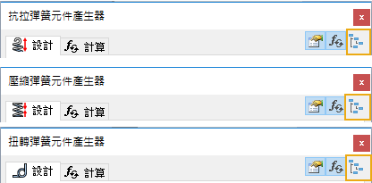

新增功能:2020.1
依預設,會在組合的根層級建立零件
。若要在次組合中建立零件,請按一下切換按鈕。
