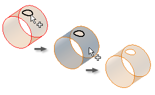

如果曲面是從具有大於 Inventor 的公差的 CAD 系統中匯出的,則會由於其品質差而無法由 Inventor 消耗。這些曲面需要先進行手動修復,然後才能用於零件塑型。您可以使用形成封閉修剪邊界的所選邊或線材,在修復和建構環境中修剪曲面。您還可以萃取表面迴路,以取代未透過原始邊修剪的表面。使用此技術以使用相鄰曲面的邊來修剪未修剪的曲面。
使用「邊界修剪」從轉換不佳的曲面清理和修復修剪曲線。「邊界修剪」會重建曲面以利用鄰接曲面上的線材或邊。這些邊和線材必須建立封閉的迴路以用作新修剪曲線,並且必須位於曲面的邊界區域中。以下是「邊界修剪」修復轉換的曲面的典型工作流程:
當萃取一個或多個迴路時,您可以取消修剪曲面,並使用一個未由原始邊修剪的曲面將其取代。萃取後,迴路會變成線材,它們可與其他線材或邊一同用於形成新的修剪曲線。
如果原始線材形成了品質較差的修剪曲線,您可以使用其他曲面的邊來形成修剪邊界。您還可以使用原始線材與其他曲面邊的組合。「萃取迴路」指令包括「刪除線材」選項,因此您可以刪除曲面的既有邊,而非將其變更為線材。
