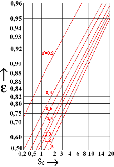

該程式可根據最小油層厚度值計算所需的相對軸徑離心率:
建議使用的相對軸頸離心率值的範圍為 0.7 至 0.96。
索末菲數值描述軸承的性能,由與相對軸徑離心率和相對軸承寬度相關的圖表所決定。
建議使用的索末菲數值的值的範圍為 1 到 15。針對以此方式決定的索末菲數值,可以輕鬆地計算軸承出口處取得預期平均潤滑油溫度所需的潤滑油黏度。
程式會依據出口處預期的潤滑劑溫度及計算的動態黏度,從清單中選取對應的潤滑油。於是,軸承熱平衡用於此油。平衡的計算結果是軸承出口處的潤滑劑平均溫度。
如果預期溫度不符合計算出的溫度 (2 °C 被視為可接受),則軸承不適合指定的潤滑油。您要再次重複整個計算過程,以取得由預期和計算溫度之線性內插法決定的新溫度值。然後繼續進行迭代計算,直到滿足指定的需求為止。
