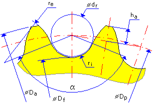

帶齒鏈輪性質
鏈輪的尺度性質以特定鏈大小以及國家標準建議為基礎。由於複雜性,並非所有性質都在此進行描述。若要取得有關精確鏈輪標註的更多詳細資料,請參閱相應的鏈標準。
考量以下兩種齒形:
設計理論齒形以便鏈滾子在鏈磨損並延長時不脫離鏈輪齒邊。產生鏈輪齒的方法有多種,並且實際齒形可能與理論齒形不完全相符。
簡化的 ISO 齒形由最小和最大齒形間隙確定。由切割方法或類似方法得到的實際齒形,會有齒形的齒側,該齒側在最大和最小齒側半徑之間,並且能使用滾子座曲線 (對各自角度) 順暢折彎。依預設,滾子鏈產生器使用最小齒形間隙建議。
D f = D p - 2 r i |
b s = p t (k - 1) + b f |
b a = b ax p |
其中: |
D P |
節圓直徑 |
D a |
齒頂直徑 |
D f |
齒根直徑 |
d r |
襯套或滾子最大直徑 |
z |
鏈輪齒數 |
p |
弦齒節距等於鏈節距 |
P t |
鏈節橫向節距 |
k |
鏈節數 |
SC |
座間隙 |
r i |
滾子座半徑 |
r e |
齒側半徑 |
| α |
滾子座角度 |
h a |
節距多邊形上方的齒高度 |
b f |
齒寬度 |
b a |
齒側離隙 |
b ax f |
齒側離隙係數 |
r x |
齒側半徑 |
r a |
護罩圓角半徑 |
b s |
護罩最小寬度 |
D s |
護罩最大直徑 |
h max |
最大板深 h max = max(h 2 ; h 3 ) |
