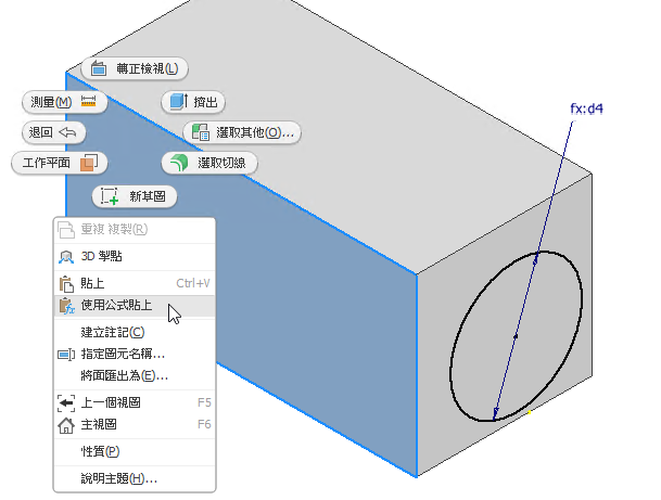

複製並貼上草圖
您可以將草圖從一個面複製並貼到另一個面,以及從一個元件複製並貼到另一個元件。根據您選擇的貼上指令,將複製並貼上使用者參數。
- 選取來源草圖並在其上按一下右鍵,或直接在其上按一下右鍵,然後按一下「複製」。
- 在相同或不同元件中的目標面上按一下右鍵,然後:
- 按一下「貼上」,以貼上草圖幾何圖形和所有相關約束。
- 按一下「使用公式貼上」,以貼上草圖幾何圖形、相關約束和使用者定義的參數。貼上的使用者參數不會重複。
