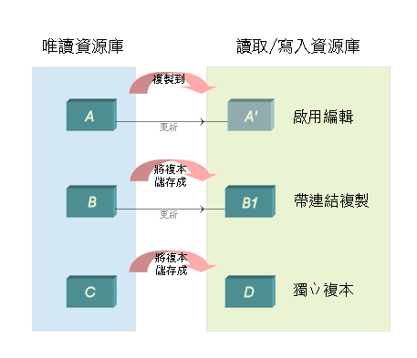

「複製到」會複製族群資料。它不會在讀取/寫入資源庫中建立父系族群的物理複本。父系族群在「合併的視圖」和在其中複製讀取/寫入資源庫的視圖中標記為可編輯。複製的資料套件會在父系族群變更時接收更新。所有使用者在族群表和族群性質中的編輯都保留在讀取/寫入資源庫中,並且可在新版本的 Inventor 中移轉。
使用/不使用至父系族群的連結「將複本儲存成」用於在使用者資源庫中建立父系族群的實體複本。在「合併的視圖」中,複製的族群從父系族群中單獨顯示。僅複製的族群顯示在讀取/寫入資源庫的視圖中。您可以編輯複製的族群的表格和性質。父系族群和複製的族群之間的連結可以讓您將複製的族群與其父系同步。
以下資計畫顯示將族群複製到讀取/寫入資源庫的概述:
在編輯父系族群以及使用「更新工具」將包括所複製族群的資源庫同步之前,此連結無用。如果父系與複製的族群之間的連結處於作用中,則「更新工具」會將父系族群中的變更擴展到複製的 (子系) 族群。如果編輯了父系族群和所複製族群中的相同資料,則您的所有編輯將保留在可讀寫資源庫中。
