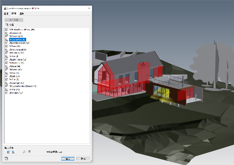

    2. 「類別」頁籤
      「類別」頁籤可讓您使用 IFC 分類,管理匯入時包括或排除的內容。
      按一下「載入模型」,以在圖元區 (圖形區域) 查看模型預覽。將顯示要匯入之 IFC 類別的依字母順序排序清單。
      依預設,會選取所有類別。除選類別會從匯入中排除該類別中的所有元素。除選類別時,元素計數也會更新。
      提示: 使用此選項可移除不必要類別中的所有元素。
    3. 「選取」頁籤
      也可在此處使用「載入模型」選項。元素會以「包括」 圖示分層顯示,指示元素包括在匯入中。按一下圖示會將狀態從「包括」變更為「排除」。該組合、資料夾或元素中包含的所有元素,均會從匯入中排除。這可讓您僅匯入任何類別中需要的元素。再次按一下該圖示可回復排除項目。
      提示: 結合「類別」和「選取」頁籤的功能,可以建立您的設計所需的精確匯入。「類別」適用於批量移除不必要的幾何圖形,而「選取」頁籤有助於微調匯入結果。
      以下範例展示一組被排除的坡道。

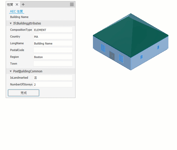

AEC 性質
如果您選取「做為參數」選項,這些 IFC 性質會匯入為 AEC 性質。性質:
  • 是唯讀的。
  • 使用「AEC 性質」面板進行檢視。
  • 可以在需要的位置複製和貼上值。
  • 若與 Inventor 性質名稱相同,則帶有「IFC_」字首,以澄清哪個是 IFC 性質。
  • 隨 IFC 檔案的變更而更新。在 IFC 建立應用程式中進行變更。
若要存取 AEC 性質,請執行以下作業:
  1. 在模型瀏覽器中,展開匯入的模型節點,以尋找您要查看性質的元素,或使用瀏覽器搜尋功能。
  2. 在瀏覽器節點上按一下右鍵,然後在關聯式功能表的下半部分,按一下「AEC 性質」
  3. 或者,將選取選項設定為「選取零件優先度」,並在圖元區中選取零件。
