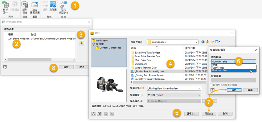

- 在「插入」對話方塊中,尋找並選取要在第一個場景中插入的模型檔案。
- 若要指定模型表現法,請在「選取組合」對話方塊中,按一下「選項」。然後在「檔案開啟選項」對話方塊中:
- 按一下「開啟」,以在簡報檔中插入模型。
