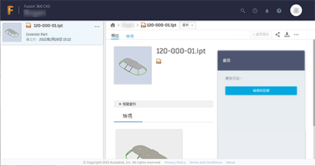

    Fusion 網路用戶端中會顯示 Inventor IPT 檔案。在 Fusion 中開啟時,會產生關聯的 .F3D 檔案。

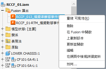

稍後,當 Inventor 模型變更時,您可以更新連結模型,並使用更新的資料重新執行所有研究。若要檢視「Fusion 匯出」資料集中包括的元件,請選取資料夾中的節點,瀏覽器和圖元區中便會亮顯元件。
從瀏覽器節點關聯式功能表中,您可以:
  • 刪除節點,中斷與 Fusion 版資料的任何關聯或連結。
  • 「在 Fusion 中開啟」會在與建立節點的指令關聯的工作區中,開啟 Fusion 模型。如果模型在傳送至 Fusion 動作後發生變更,則系統會通知您 Inventor 模型與 Fusion 匯出不同步。您可以選擇在開啟 Fusion 模型之前對其進行更新。
  • 「上載新版本」會使用目前模型視圖和模型狀態,建立新版本的 Inventor IPT 檔案。在 Fusion 中開啟更新的模型,以產生新 F3D 檔案。研究不會自動重新執行。僅在已對模型進行變更時啟用。
  • 「更新並開啟」會更新選取的 Fusion 模型,並在適當的 Fusion 工作區中開啟模型。僅在已對模型進行變更時啟用。
  • 編輯 - 請參閱下文。
  • 在網頁中檢視詳細資料 - 在其中開啟 Fusion 網路用戶端,並將 Fusion 資料做為焦點。
