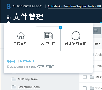

BIM 360 Document Management 是儲存檔案的位置。
  1. 聯絡您的 Revit 模型供應商或 CAD 管理員,以存取 BIM 360 專案和已發佈的套件。
  2. 存取專案的文件管理模組。

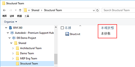

  4. 您可以透過 Windows 檔案總管查看共用檔案。BIM 360 磁碟機會展示為資料夾,您可在其中尋找共用檔案。會以「未快取」本端狀態列示檔案。這些檔案位於雲端。
    註: 在 Inventor 中開啟 BIM 360 Revit 檔案時,開啟過程中會快取檔案。
