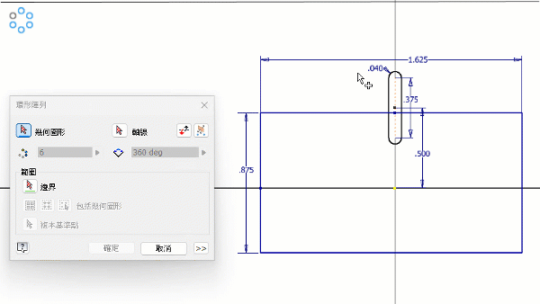

草圖陣列增強功能
瞭解草圖陣列的哪些方面已改進。
草圖陣列
現在,您可以使用草繪式邊界,並且僅對該邊界內的草圖幾何圖形建立陣列。您可以決定在陣列中使用哪種幾何圖形,例如,僅使用邊界內的幾何圖形,使用所有形心在邊界內的幾何圖形,或使用基準點來確定 (使用所有基準點在邊界內的幾何圖形)。
