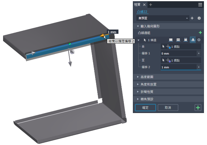

凸緣增強功能
此版本對「凸緣」指令進行了以下功能增強:

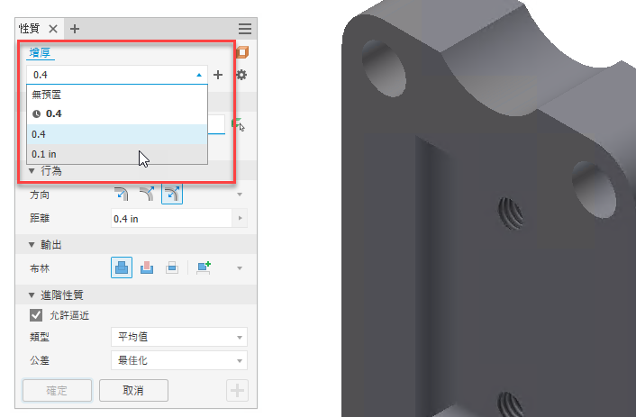

「增厚/偏移」的預置
「增厚/偏移」指令現在包括定義預置的功能。您可以指定自己具有固定值的預置。
若要取得更多資訊,請參閱〈使用預置〉。

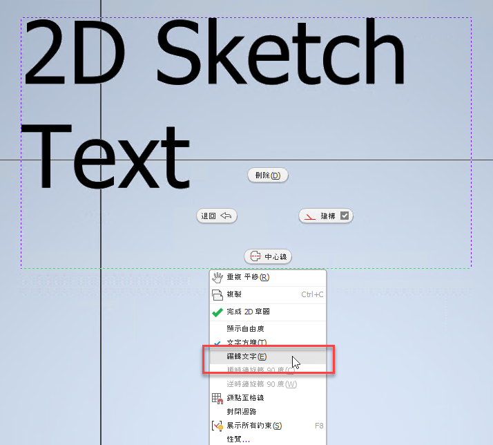

編輯文字、編輯方塊
在零件草圖和組合草圖中,都可以直接編輯文字。首先,選取邊界幾何圖形 (點或線)。然後,按一下右鍵並選取「編輯文字」或「編輯方塊」。
