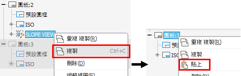

草圖視圖
輕鬆在任何圖面中的任何位置重複使用草圖視圖。在同一圖紙、其他圖紙或其他圖面 (既有圖面或新圖面) 內複製並貼上。
輕鬆將草圖視圖移至其他圖紙。按一下瀏覽器節點,並將其從作用中圖紙拖曳至目標圖紙。
Inventor® Ideas 提交
若要取得更多資訊,請參閱〈建立與編輯草圖視圖〉。

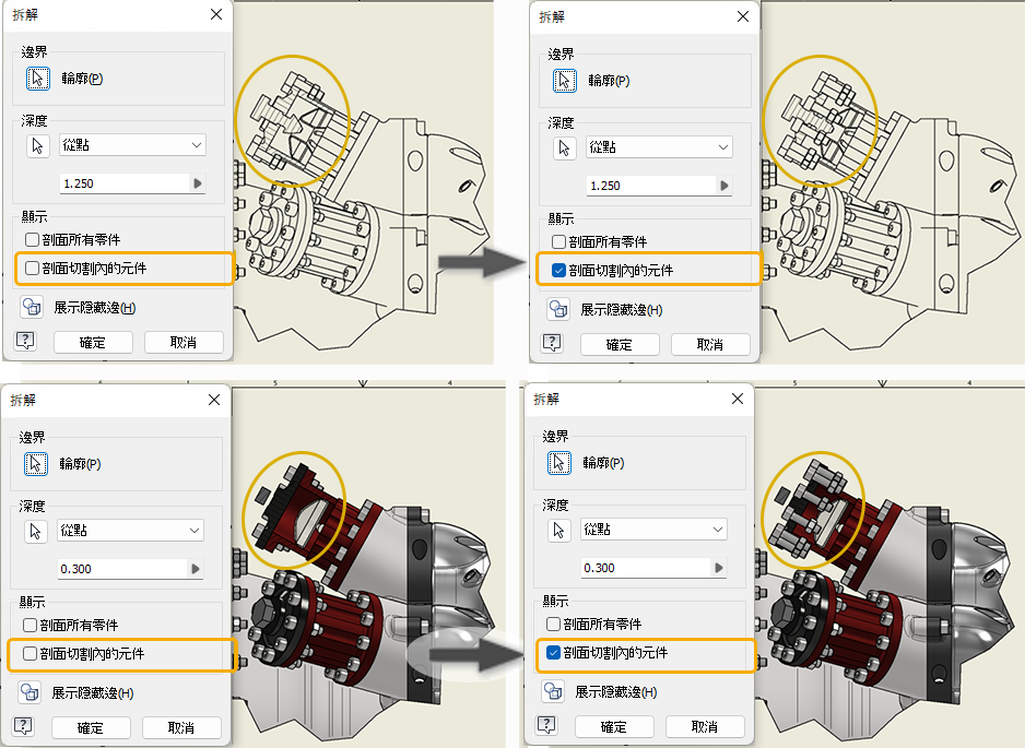

拆解視圖
工作流程改進:建立拆解視圖時,如果沒有定義拆解邊界的既有草圖,則會建立並啟用草圖,然後您就可以開始加入幾何圖形。
視圖參與:在建立或編輯視圖期間,選取是否在拆解視圖中顯示切割積內的元件。
如需更多資訊,請參閱〈建立拆解〉。

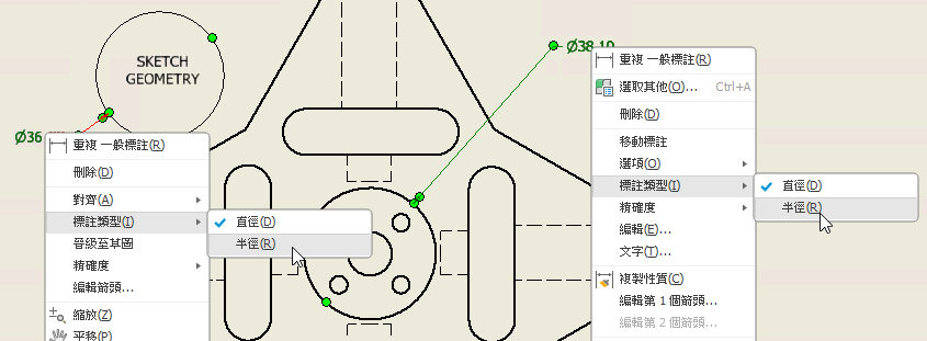

圖面註解
放置在圖面視圖上的標註
編輯既有直徑或半徑標註,以將其從一種類型變更為另一種類型。可以對圖面標註進行以下操作:
Inventor® Ideas 提交
若要取得更多資訊,請參閱〈編輯圖面中的標註〉。

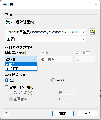

移除舊式零件表選項
在零件表中,舊式零件表建立方法已從下拉式清單中移除。如有必要顯示舊式零件表,可以提供登錄機碼。

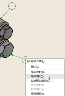

在將件號貼附至件號堆疊時選取多個元件
使用「貼附件號」指令將多個件號加入至堆疊時,在提供方向後,現在可以繼續為堆疊選取更多件號,而不必像在舊版 Inventor 中一樣重新啟動該指令。也支援「退回」和「重做」作業。
