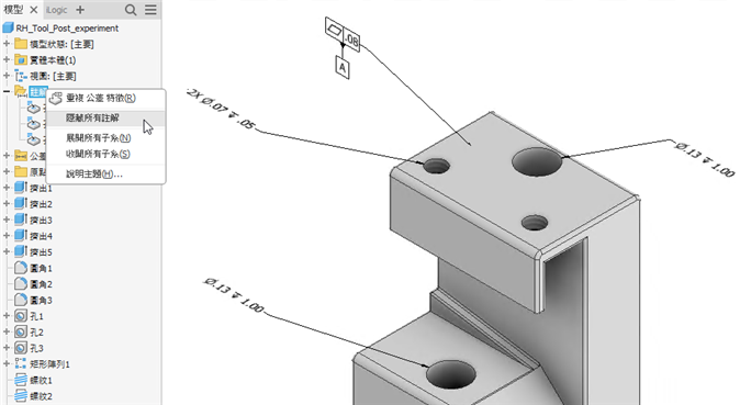

註解資料夾
所有 3D 註解都放置在模型瀏覽器中的資料夾內。所有 3D 註解都可以透過資料夾關聯式功能表中的「隱藏所有註解」來隱藏。

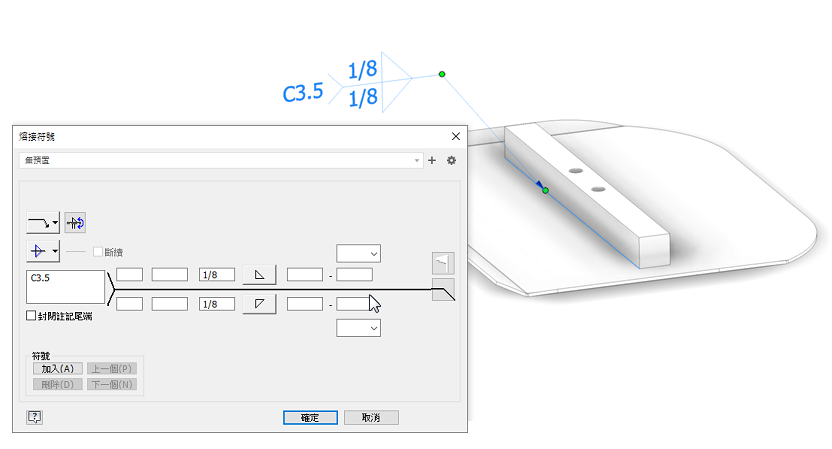

3D 熔接符號
3D 熔接符號現在可做為其中一種 3D 註解類型。在零件或組合模型中建立和編輯熔接符號和子熔接符號。然後,擷取圖面中的關聯式符號。3D 熔接符號包括在匯出至 3D PDF、DWF 和共用視圖的作業中。

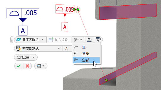

「全部」修改子
「全部」修改子現在可用於特徵控制註解。

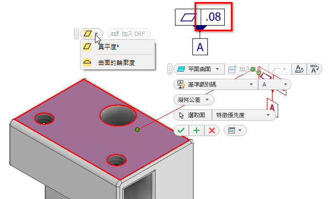

曲面的平坦度和輪廓度
套用至模型時,這些公差選項現在具有預設值。

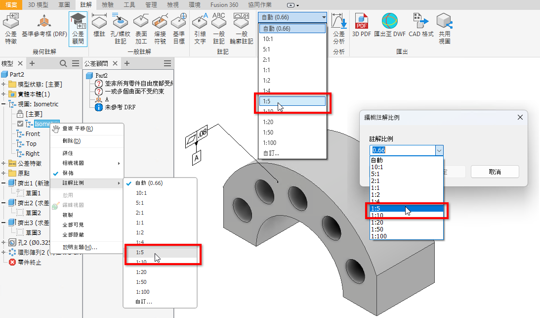

註解比例
在此版本中,根據 DIN EN ISO 55455 標準,已將 1:5 縮放比例加入至註解比例下拉式清單

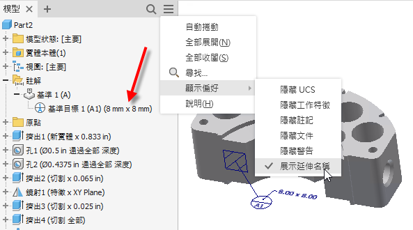

基準目標瀏覽器節點
使用延伸名稱選項時,「基準目標」瀏覽器節點現在會顯示目標大小。
