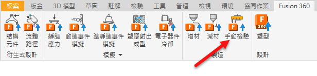

在 Fusion 360 工具中加入手動檢驗的存取
在 Inventor 中,您可以將零件檔 (.ipt) 傳送至 Fusion 360,並建立手動檢驗工作。
若要取得更多資訊,請參閱〈連線至 Fusion 360 工作區〉。
