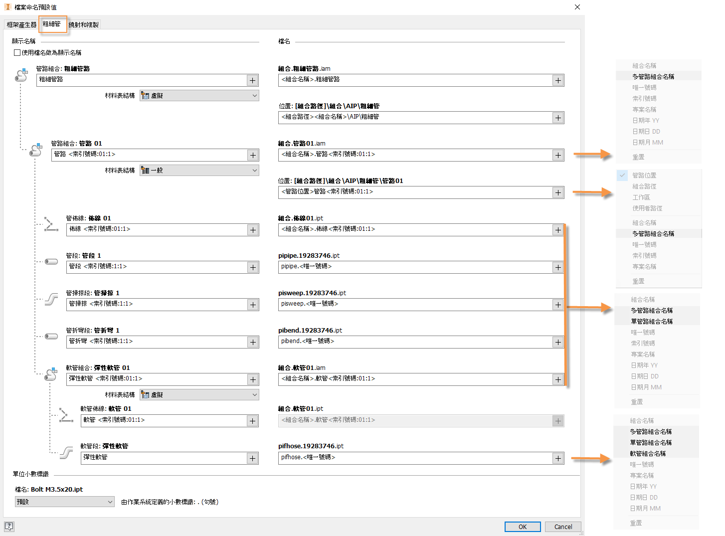

粗細管增強功能
「檔案命名預設值」對話方塊已使用以下屬性進行增強:
手動定義管路組合檔名時,請使用新屬性,讓子元件繼承檔名。
若要取得更多資訊,請參閱〈自訂粗細管的資料夾結構〉。
