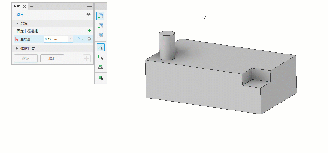

圓角
若要取得更多資訊,請參閱〈建立邊圓角〉。

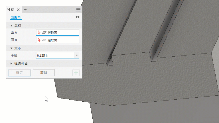

面圓角
在單一實體的兩個不相鄰面之間加入圓角特徵。如果有相鄰特徵,則會覆蓋並填滿這些特徵,以建立圓角。
若要取得更多資訊,請參閱〈建立面圓角〉。

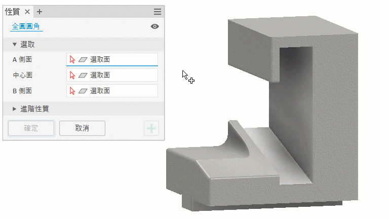

全圓圓角
加入與所選面或面集相切的圓角特徵。
若要取得更多資訊,請參閱〈建立全圓圓角〉。
