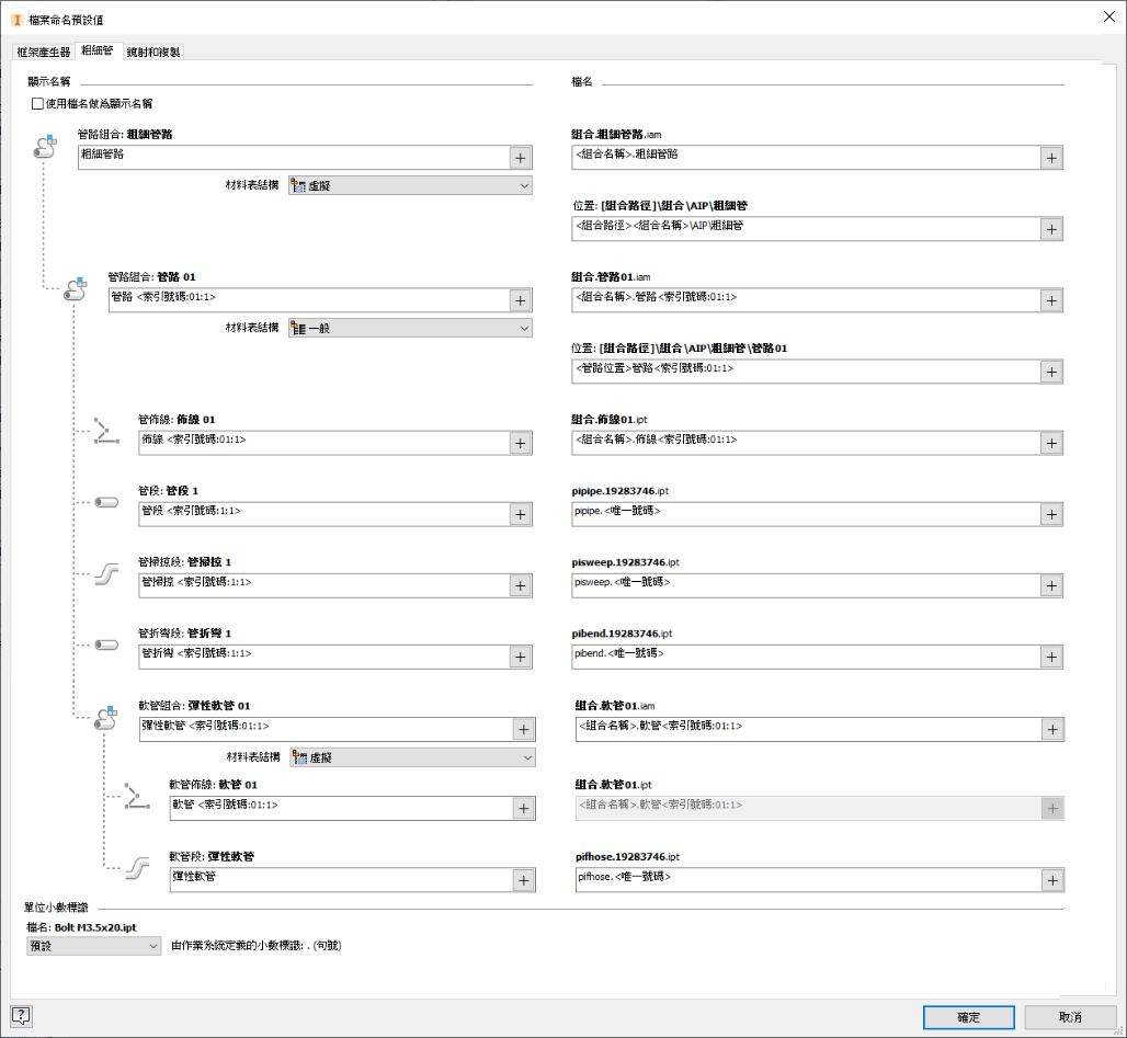

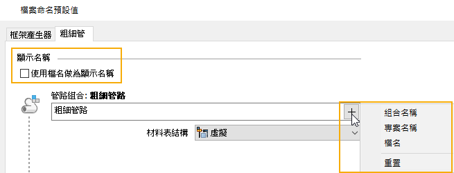

「檔案命名預設值」對話方塊已透過新功能進行增強,並進行更新以提高生產力。
已在「粗細管」頁籤中加入以下增強功能:
對話方塊的外觀變得現代化。
為改善導覽,重新排列了內容以顯示為瀏覽器結構。

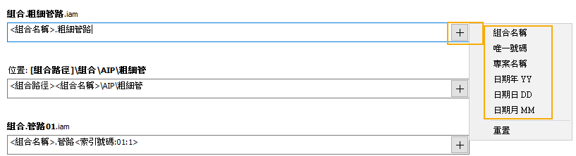

重新排列了內容以容納更多功能:「加入屬性」區段被取代為
按鈕,並可按如下所示進行存取:
加入了預設組合材料表結構的下拉式清單。
將對「加入屬性」的存取方式取代為
按鈕。
加入了日期和專案屬性。
加入了新資料夾類型:「管段」、「管折彎段」、「管掃掠段」和「軟管組合」。
若要取得更多資訊,請參閱〈自訂粗細管的資料夾結構〉。
