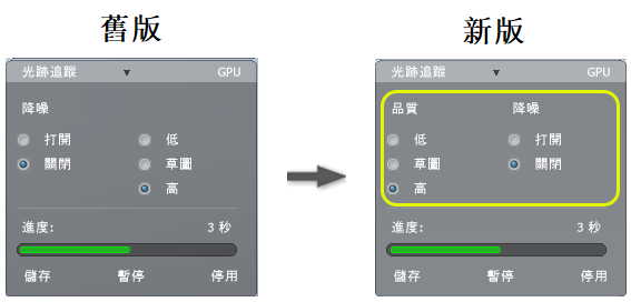

「光跡追蹤」對話方塊
「光跡追蹤」對話方塊已得到改進,以清楚說明所顯示選項的用途。
