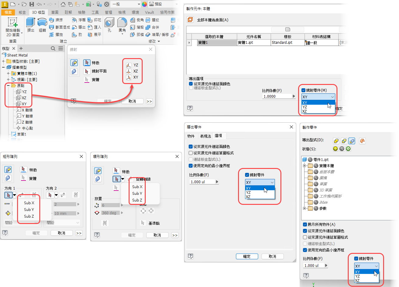

原點工作特徵
現在,可識別指定給原點工作特徵的自訂名稱,並填入多個對話方塊,例如「鏡射」、「製作元件」、「製作零件」、「矩形陣列」、「環形陣列」以及「導出零件」。

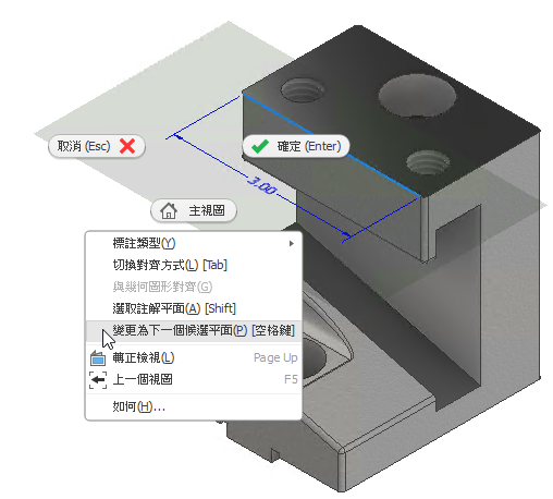

3D 註解或以模型為基礎的標註
在 3D 註解 (3DA) 的後續建立期間,用於變更註解平面的右鍵功能表選項已從「選取下一個候選平面」更名為「變更為下一個候選平面」
若要取得更多資訊,請參閱〈使用一般註解〉。
若要取得更多資訊,請參閱〈使用文字和引線〉。

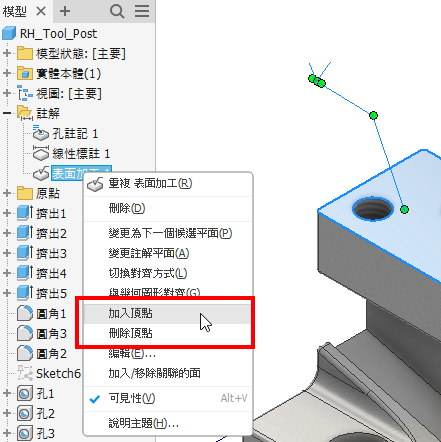

移動的關聯式功能表項目
編輯具有引線的 3DA 註解時,您可以按一下右鍵並選擇「加入頂點」或「刪除頂點」,以修改引線的外觀。在此版本中,這兩個指令在關聯式功能表中的位置已移動。

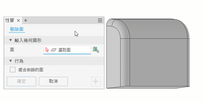

刪除面
現在系統會記住「癒合剩餘的面」選項的上次使用狀態,即使取消對話方塊亦如此。選取一次該選項,系統從這一刻開始就會記住它。預設設定為除選。
若要取得更多資訊,請參閱〈刪除面〉。

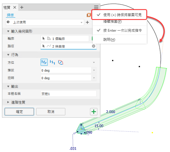

掃掠增強功能
使用「掃掠」指令時,您可以選擇在使用「套用」建立掃掠段時,保持路徑草圖可見。在「掃掠」性質面板的進階設定功能表中,選取「使用 (+) 時保持草圖可見」選項。
若要取得有關掃掠特徵的更多資訊,請參閱〈建立掃掠〉。

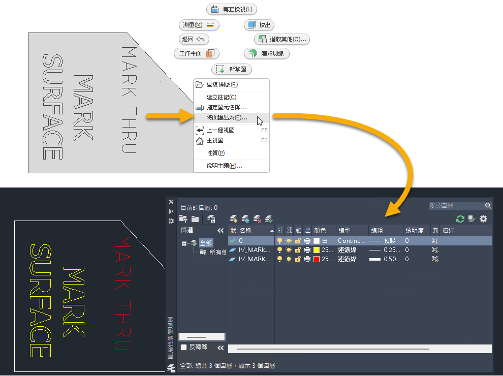

標記特徵匯出
使用「將面匯出為」指令將具有標記特徵的面匯出為 DXF 檔時,「標記型式」圖層設定會保留在 DXF 檔中。
若要取得更多資訊,請參閱〈關於匯出面和板金展開圖〉。

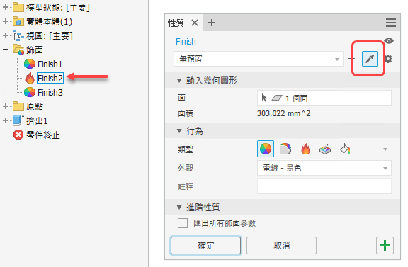

性質滴管
新加入的「性質滴管」可讓您在場景或瀏覽器中選取既有飾面,以重複使用這些飾面中的設定。請注意,僅可選取同一元件中的飾面。請確定您已啟用「預置」,以便查看指令。

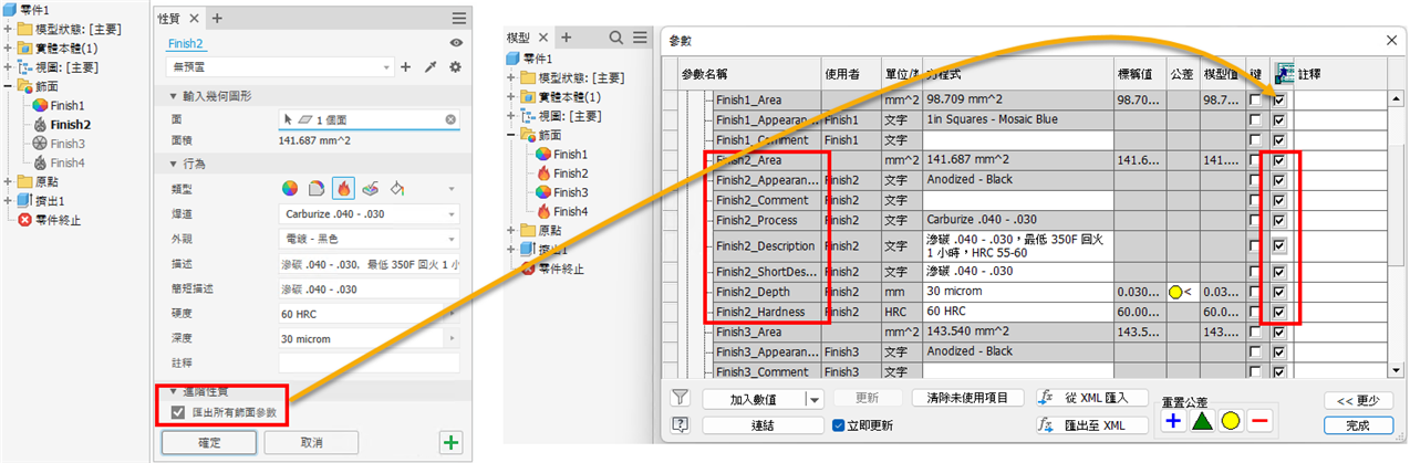

匯出所有參數
現在,可以更輕鬆地一次選取所有飾面參數以進行匯出。在「性質」面板的「進階性質」區段中,加入了「匯出所有飾面參數」勾選方塊。選取該勾選方塊後,系統會自動選取所有飾面參數,以匯出至自訂 iProperty。

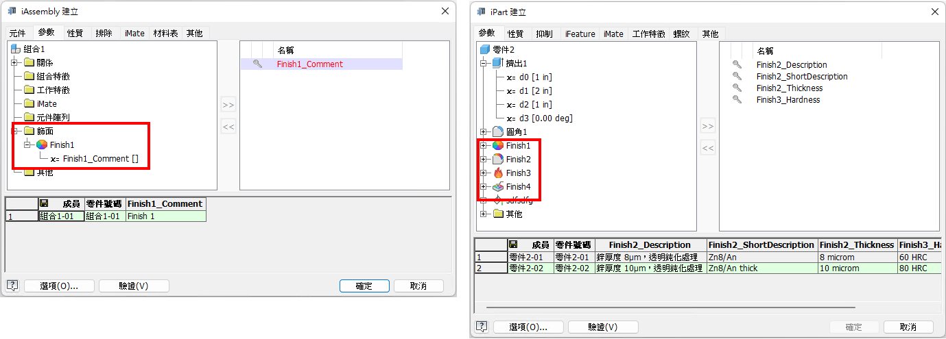

iComponent 支援
現在,可以使用建立工作流程,在 iPart 和/或 iAssembly 中擷取飾面特徵參數。
