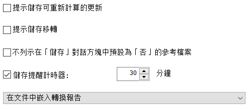

使用「應用程式選項」>「儲存」頁籤中的新控制,可以設定 Inventor 提示您儲存時的行為。
儲存狀態提示取代了「提示儲存可重新計算的更新」「提示儲存移轉」以及「不列示預設為『否』的參考檔案」選項。
使用新的「儲存資源庫資料夾中的檔案」勾選方塊,控制儲存資源中心資源庫資料夾中檔案的預設條件。若除選此勾選方塊,則資源庫路徑中的檔案不會顯示在「儲存」對話方塊中,也就不會儲存。
2021 版之前2021 版預設值
