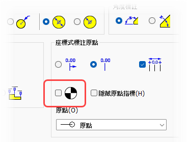

原點指標
現在可以刪除原點指標。如果標註使用原點指標,則這些標註也會被刪除。在執行動作之前,系統會顯示提示,警示您標註會被刪除。
標記卡詮釋資料
刪除與以下內容配合使用的原點指標:
  1. 座標式標註
  2. 孔表格
  3. 或是原點指標本身
  4. 座標式標註集 (如果已選取「標註型式」「選項」頁籤 「原點指標」)。
若要取得更多資訊,請參閱〈原點指標〉和〈變更原點指標的位置或外觀,或者刪除原點指標〉。
